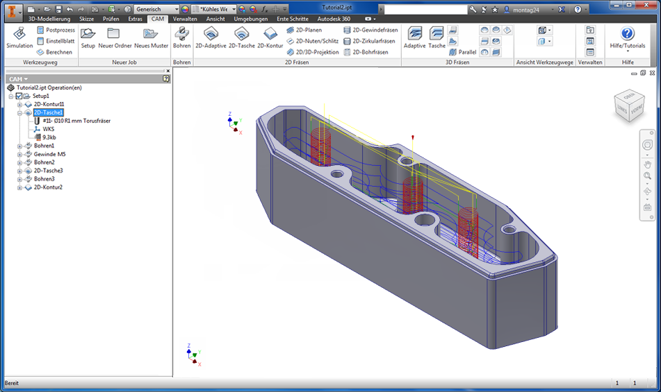

Wenn Sie Autodesk Inventor oder Inventor LT nach der Installation von Inventor HSM Express starten, können Sie feststellen, dass der Inventor-Multifunktionsleiste eine Registerkarte CAM hinzugefügt wurde. Die Befehle auf der Registerkarte CAM werden sichtbar, aktiv und einsatzbereit, nachdem eine Inventor-Bauteildatei oder -Baugruppendatei erstellt oder geöffnet wurde.
Einschränkung: Baugruppen werden in Inventor LT nicht unterstützt.
Sie können auch eine vorhandene Datei eines von Autodesk Inventor/Inventor LT unterstützten Dateityps laden. Zu diesen Dateitypen gehören CATIA, SolidWorks, NX, Pro Engineer, SAT, STEP, IGES und viele weitere Industriestandard-Dateiformate.
Auf der Inventor HSM Express-Multifunktionsleiste werden folgende Befehle bereitgestellt:
Sobald eine Bauteil- oder Baugruppendatei geladen und eine Strategie aus der CAM-Multifunktionsleiste ausgewählt wurde, wird der CAM-Browser aktiv und ersetzt den vertrauten Modell-Browser von Inventor. Im CAM-Browser können Sie alle für die Bearbeitung relevanten Daten des aktuellen Bauteils bzw. der aktuellen Baugruppe anzeigen und ändern.
Wählen Sie zum Erstellen Ihrer ersten Bearbeitungsoperation einfach eine der Werkzeugwegstrategien aus dem CAM-Werkzeugkasten aus. Der Typ des erforderlichen Werkzeugwegs hängt natürlich von der Geometrie des Bauteils ab. Eine Beschreibung der einzelnen Bearbeitungsstrategien finden Sie unter dem Inventor HSM Express-Hilfethema Info über 2D-Bearbeitungsstrategien.
Das folgende Beispiel zeigt die Strategie 2D-Tasche, die dazu dient, die innere Kavität eines Bauteils auszuräumen.

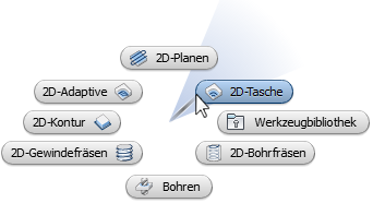

Sie wählen die erste Operation aus, die Sie für das Werkstück durchführen möchten, indem Sie in der Multifunktionsleiste auf den entsprechenden Befehl klicken. In diesem Beispiel würden Sie auf den folgenden Befehl klicken: Registerkarte CAM Gruppe 2D-Fräsen 2D-Tasche .
Hinweis: Alternativ können Sie auch mit der rechten Maustaste auf einen leeren Bereich des Grafikfensters klicken, um das vertraute Inventor-Minimenü aufzurufen, und dann auf den entsprechenden Minimenü-Knoten klicken.

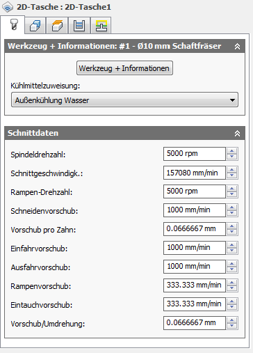

Der CAM-Browser auf der linken Seite des Grafikfensters wird dann durch das Dialogfeld Operation ersetzt, das in seiner Titelleiste deutlich sichtbar den Namen der ausgewählten Strategie anzeigt. Direkt rechts neben dem Strategienamen befindet sich die Operationsnummer. Da dies die erste Operation 2D-Tasche für das Bauteil ist, wird der Name 2D-Tasche1 angezeigt. Die nächste Operation 2D-Tasche wird dann als 2D-Tasche2 angezeigt usw. Diese Namenskonvention gilt für alle Setup- und Bearbeitungsstrategien in Inventor HSM Express.
Das Dialogfeld Operation für die Strategie 2D-Tasche. Beachten Sie, dass die Registerkarte Werkzeug vorgabemäßig aktiv ist.
Das Dialogfeld Operation enthält eine Reihe von Abschnitten mit Parametern, die bei jeder Erstellung einer neuen Bearbeitungsoperation unterschiedliche Aspekte des Werkzeugwegs steuern. Inventor HSM Express stellt, soweit möglich, funktionierende Vorgabewerte für alle Parameter bereit. Sie müssen zum Erzeugen eines Werkzeugwegs lediglich ein Werkzeug und die zu bearbeitende Geometrie auswählen.

Klicken Sie auf die Schaltfläche Werkzeug, um die Werkzeugbibliothek zu öffnen. Wählen Sie ein vorhandenes Werkzeug aus einer Werkzeugbibliothek aus, indem Sie die Baumstruktur erweitern, ein Werkzeug auswählen und dann auf die Schaltfläche OK klicken. Alternativ können Sie auch ein neues Werkzeug erstellen, indem Sie auf die Schaltfläche Neues Fräswerkzeug klicken, die Parameter bearbeiten und dann auf die Schaltfläche Wählen klicken.
Ein Ø6-mm-Kugelfräser wird aus der Werkzeugbibliothek ausgewählt

Nachdem Sie erfolgreich einen Werkzeugweg berechnet haben, können Sie eine Vorschau des auf dem Modell erzeugten Werkzeugwegs anzeigen, indem Sie einfach die entsprechende Operation im CAM-Browser auswählen.
