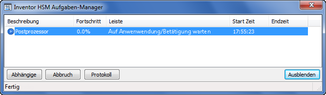

Da der Postprozessor im Hintergrund läuft, wird die primäre Inventor HSM Express-Benutzeroberfläche nicht durch während des Postprozessing ausgeführte Anwendungen blockiert. Der Benutzer kann im Aufgaben-Manager sehen, dass der Postprozessor in Wirklichkeit auf den Abschluss einer Anwendung wartet. In diesem speziellen Beispiel heißt das, bis der Benutzer entweder auf Abbrechen oder Akzeptieren klickt. Sie können den Postprozessor immer sofort über den Inventor HSM Express Aufgaben-Manager abbrechen, falls die Drittanbieter-Anwendung nicht mehr reagieren sollte.
Postprozessor wartet auf Abschluss der Anwendung
