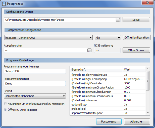

Wählen Sie für das Postprozessing von Werkzeugwegen zunächst die gewünschten Operationen im CAM-Browser aus, und klicken Sie dann in der Multifunktionsleiste auf Registerkarte CAM Gruppe Werkzeugweg Postprozess . Das Dialogfeld Postprozess für die Konfiguration des Postprozessors wird geöffnet.
Wichtig: Der generierte NC-Code muss vor der Verwendung auf CNC-Maschinen überprüft werden.
Inventor HSM Express ist vorgabemäßig darauf konfiguriert, die mit Inventor HSM Express installierten generischen Postprozessorkonfigurationen zu verwenden. Es wird empfohlen, an einem geeigneten Speicherort einen zweckgebundenen Ordner für die angepassten Postprozessorkonfigurationen zu erstellen, um sicherzustellen, dass die Konfigurationen bei einem späteren Upgrade von Inventor HSM Express nicht verloren gehen.
Wenn das Dialogfeld Postprozess das erste Mal geöffnet wird, durchsucht es den Ordner mit den Postprozessorkonfigurationen nach Vorgabeeigenschaften und stellt Ihnen alle funktionierenden Postprozessorkonfigurationen zur Verfügung.
Für das Postprozessing müssen Sie zunächst die gewünschte Postprozessorkonfiguration wählen, einen geeigneten Programmnamen und einen Kommentar eingeben, gegebenenfalls die benutzerdefinierten Eigenschaften einrichten und schließlich auf die Schaltfläche Postprozess klicken. Geänderte benutzerdefinierte Eigenschaften werden in Fettdruck und mit blauer Farbe hervorgehoben. Die eingegebenen Postprozessing-Eigenschaften bleiben zwischen Postprozessing-Sitzungen erhalten, sodass Sie Ihre Voreinstellungen nur einmal festlegen müssen. Wird jedoch eine Postprozessorkonfiguration geändert, müssen möglicherweise einige Parameter erneut eingegeben werden.
Beachten Sie, dass die Postprozessing-Zeit je nach der Komplexität der Postprozessorkonfiguration und dem Umfang des Werkzeugwegs erheblich variieren kann. Im Allgemeinen sollte das Postprozessing innerhalb von wenigen Sekunden abgeschlossen sein. Der Postprozessor wird als Hintergrundaufgabe ausgeführt, sodass Sie während der Generierung des NC-Codes weiterarbeiten können. Die Postprozessor-Aufgabe wird im Inventor HSM Express Aufgaben-Manager aufgelistet. Wenn das Postprozessing fehlschlägt (weil z. B. der Programmname nicht unterstützt wird), kann die zugehörige Fehlermeldung durch Öffnen des Aufgabenprotokolls im Aufgaben-Manager angezeigt werden.
Wenn das Kontrollkästchen NC-Datei in Editor öffnen aktiviert ist, wird der generierte NC-Code anschließend im bevorzugten Editor (in den CAM-Voreinstellungen definiert) geöffnet. Schlägt das Postprozessing fehl, wird dagegen das Postprozessing-Protokoll im ausgewählten Editor geöffnet. Vorgabemäßig wird der mit Inventor HSM Express installierte NC-Editor als Editor verwendet.
Beim Postprozessing mehrerer Jobs werden diese in der im CAM-Browser angegebenen Reihenfolge ausgeführt. Sie können das Kontrollkästchen Neuordnen um Werkzeugwechsel zu minimieren aktivieren, damit der Postprozessor die Reihenfolge der Operationen so ändert, dass möglichst wenige Werkzeugwechsel erforderlich sind.
