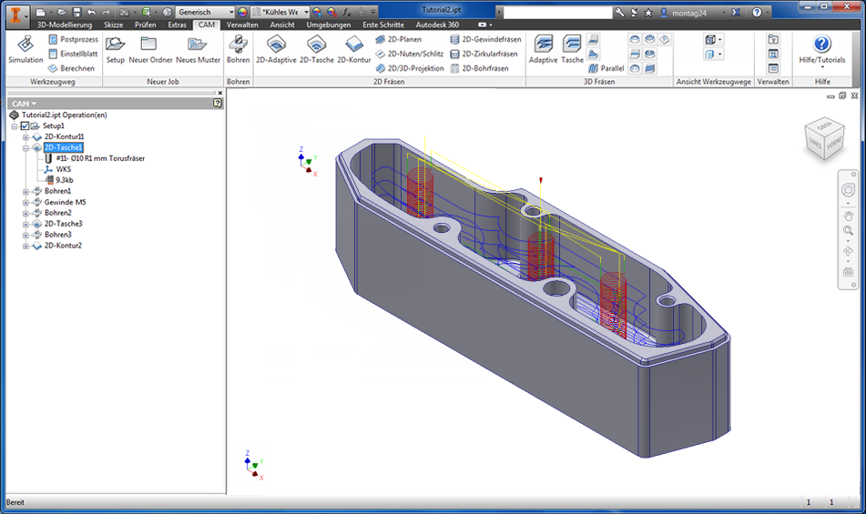

Sobald eine Bauteil- oder Baugruppendatei geladen und eine Strategie aus der CAM-Multifunktionsleiste ausgewählt wurde, wird der CAM-Browser aktiv und ersetzt den vertrauten Modell-Browser von Inventor. Im CAM-Browser können Sie alle für die Bearbeitung relevanten Daten des aktuellen Bauteils bzw. der aktuellen Baugruppe anzeigen und ändern.

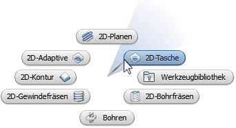

Wählen Sie zum Erstellen Ihrer ersten Bearbeitungsoperation einfach eine der Werkzeugwegstrategien aus dem CAM-Werkzeugkasten aus. Der Typ des erforderlichen Werkzeugwegs hängt natürlich von der Geometrie des Bauteils ab. Eine Beschreibung der einzelnen Bearbeitungsstrategien finden Sie unter den Inventor HSM-Hilfethemen Info über 2D-Bearbeitungsstrategien und Info über 3D-Bearbeitungsstrategien.
Das folgende Beispiel zeigt die Strategie 2D-Tasche, die dazu dient, die innere Kavität eines Bauteils auszuräumen.
Im Normalfall wird eine Bearbeitungsoperation, wie z. B. Taschenfräsen, gestartet, indem Sie ein Setup erstellen. Ein Setup definiert eine Reihe von allgemeinen Eigenschaften für einen Satz von Bearbeitungsoperationen, darunter das Arbeitskoordinatensystem (WKS), die Rohteilgeometrie, Spannmittel und die Bearbeitungsflächen. Wenn Sie vor dem Hinzufügen Ihrer ersten Operation ein Setup nicht manuell erstellen, wird automatisch ein Setup mit Vorgabeparametern für Sie erstellt. Weitere Informationen zum Erstellen eines Setups finden Sie in dem Hilfethema Setup-Referenz.
Sie wählen die erste Operation aus, die Sie für das Werkstück durchführen möchten, indem Sie in der Multifunktionsleiste auf den entsprechenden Befehl klicken. In diesem Beispiel würden Sie auf den folgenden Befehl klicken: Registerkarte CAM Gruppe 2D-Fräsen 2D-Tasche .
Hinweis: Alternativ können Sie auch mit der rechten Maustaste auf einen leeren Bereich des Grafikfensters klicken, um das vertraute Inventor-Minimenü aufzurufen, und dann auf den entsprechenden Minimenü-Knoten klicken.

Nachdem Sie erfolgreich einen Werkzeugweg berechnet haben, können Sie eine Vorschau des auf dem Modell erzeugten Werkzeugwegs anzeigen, indem Sie einfach die entsprechende Operation im CAM-Browser auswählen.

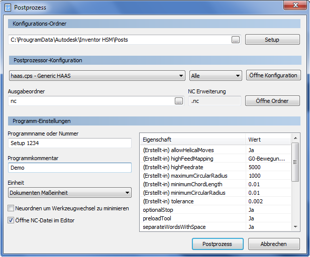

Postprozessing
Inventor HSM wird mit einer Reihe von anpassbaren Postprozessoren geliefert, die aufgerufen werden können, indem Sie im CAM-Browser eine oder mehrere Operationen auswählen und auf .... klicken. Registerkarte CAM Gruppe Werkzeugweg Postprozess auf der CAM-Multifunktionsleiste.
