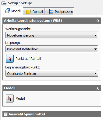

  1. Klicken Sie auf Registerkarte CAM Gruppe Neuer Job Setup , um das Dialogfeld Setup anzuzeigen.
  2. Sie können auch oben im CAM-Browser mit der rechten Maustaste auf Tutorial2.ipt Operation(s) klicken und Neues Setup... aus dem Kontextmenü wählen.
Das Operations-Dialogfeld Setup wird mit aktiver Registerkarte Modell angezeigt.
Festlegen des Ursprungs des Arbeitskoordinatensystems (WKS)
Im Grafikfenster wird automatisch das Rohteilmaterial um die Begrenzungsbox des Bauteils herum erstellt. Die Modellorientierung wird anhand des WKS oberhalb in der Mitte des Bauteils gezeigt. Die X-, Y- und Z-Ausrichtung ist korrekt, aber der WKS-Ursprung muss neu definiert werden.
  1. Wählen Sie in der Gruppe Arbeitskoordinatensystem (WKS) im Dropdown-Menü Ursprung die Option Punkt auf Rohteilbox aus.
  2. Klicken Sie auf die Schaltfläche Punkt auf Rohteil, und wählen Sie den Punkt (dargestellt durch einen schwarzen Punkt) in der unteren linken Ecke an der Oberseite des Rohteils aus. Alternativ können Sie auch im Dropdown-Menü Punkt auf Begrenzungsbox die Option Oberkante Ecke 1 (unten links) auswählen.
    Der Punkt Oberkante Ecke 1 (unten links) auf Begrenzungsbox
Das WKS ist jetzt in der linken unteren Ecke an der Oberseite des Rohteils neu ausgerichtet.

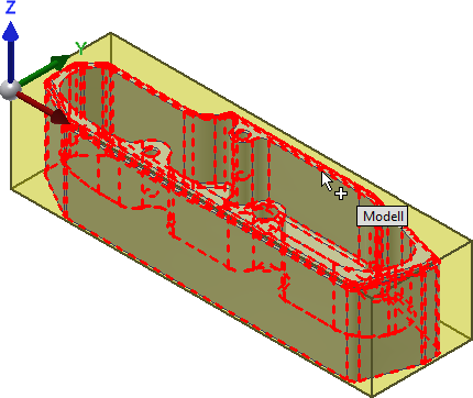

  1. Klicken Sie in der Gruppe Modell auf die Schaltfläche Modell.
  2. Klicken Sie im Rohteil auf das Modell, um das Bauteil als Bearbeitungsflächen auszuwählen.
  3. Auswählen des Modells in der Begrenzungsbox
