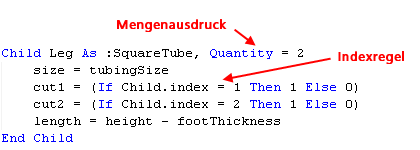

Mengenausdruck
Wenn vorhanden, gibt der Mengenausdruck an, dass sich die Regel auf eine Liste untergeordneter Elemente bezieht. Der Mengenausdruck muss eine nicht negative Ganzzahl auswerten oder es wird ein Fehler erzeugt. Wenn der Ausdruck mit Null ausgewertet wird, werden keine untergeordneten Elemente erstellt.

Indexregel in einer Liste untergeordneter Elemente
In Listen untergeordneter Elemente kann jedes untergeordnete Element, basierend auf seinem Index, angepasst werden. Der Index ist eine Regel für jedes Bauteil. Ein untergeordnetes Element, das nicht Teil einer Liste untergeordneter Elemente ist, hat immer den Index 0. Dagegen beginnen die Indizes der untergeordneten Elemente einer Liste untergeordneter Elemente bei 1. Der Wert der Indexregel ist für jedes untergeordnete Element der Liste anders.

Im folgenden Beispiel wird eine Regel gezeigt, die eine Liste untergeordneter Elemente mit zwei Bauteilen erstellt.
In diesem Fall sind die Parameter cut1 und cut2 für jedes untergeordnete Element unterschiedlich.
