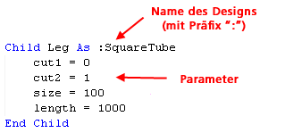

Das folgende Beispiel zeigt die Syntax einer untergeordneten Regel.
Anmerkung: In einer untergeordneten Regel können keine lokalen Variablen deklariert werden.

Bauteile können durch Änderung von Parameterwerten geändert werden. Wenn Sie zwei Bauteile mit unterschiedlichen Konfigurationen benötigen, müssen Sie zwei separate untergeordnete Regeln erstellen. Im nachfolgenden Beispiel sind die untergeordneten Elemente Support und crossMember beides Exemplare des Designs :SquareTube. In beiden untergeordneten Elementen sind jeweils andere Werte für die Parameter cut2 und length angegeben.
Child Support As :SquareTube
   size = tubingSize
   cut1 = 0
   cut2 = 1
   length = height - footThickness
End Child
Child crossMember As :SquareTube
   size = tubingSize
   cut1 = 0
   cut2 = 0
   length = width - (tubingSize * 2)
End Child
