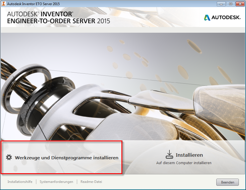

  1. Um den Network License Manager zu installieren, starten Sie Inventor ETO Server und wählen die Option Werkzeuge und Dienstprogramme installieren aus.
