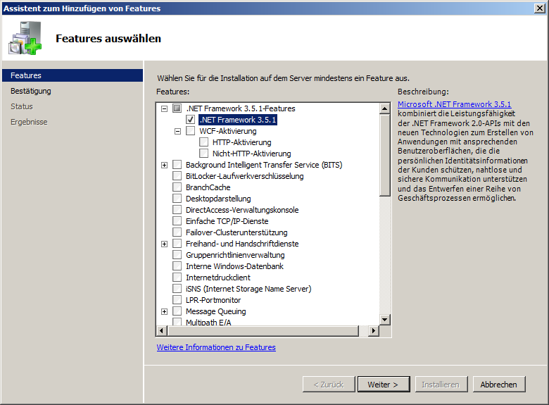

Autodesk ETO Server ist nur in einer 64-Bit-Version verfügbar.
Beim Installieren von ETO Server unter Windows Server 2008 installieren Sie vor der Installation von ETO Server durch den Server Manager .NET Framework 3.5.1.
