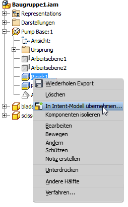

  1. Klicken Sie in der Baugruppenstruktur des Browsers mit der rechten Maustaste auf ein ausgewähltes Inventor-Element, und klicken Sie im Kontextmenü auf In Intent-Modell übernehmen.

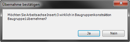

  2. Das Dialogfeld Übernahme bestätigen wird angezeigt. Klicken Sie auf Ja.
