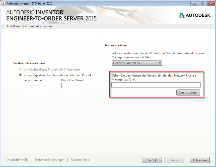

  1. Starten Sie das Installationsprogramm von ETO Server, und klicken Sie auf Installieren.
  2. Akzeptieren Sie auf der nächsten Seite den Lizenzvertrag, und klicken Sie auf Weiter.
  3. Geben Sie auf der Seite Produktinformationen die Lizenzinformationen ein. Geben Sie den Namen des Servers ein, den Sie unter Netzwerklizenz ausgewählt haben.
