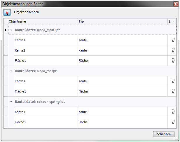

  1. Klicken Sie im Objektbenennungs-Editor in der Spalte Objektname auf einen Namen, und geben Sie einen neuen Namen ein.
Fügen Sie einen Objektnamen hinzu.
  1. Klicken Sie im Objektbenennungs-Editor auf Objekt benennen, und wählen Sie im Modell ein Objekt aus.
  2. Wählen Sie im Modell ein Objekt aus.
  3. Im Editor wird unter anderen Objektnamen ein neuer allgemeiner Objektname angezeigt. Bearbeiten Sie gegebenenfalls den Namen.

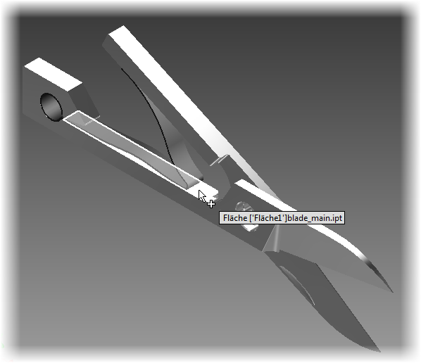

    Im Auswahlmodus zeigt die QuickInfo den Objekttyp, den Intent-Namen und den Namen der Datei an, in der die Definition gespeichert ist:
