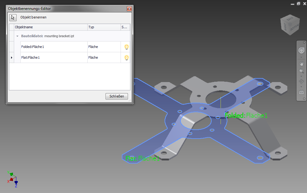

Anmerkung: Der Objektbenennungs-Editor unterstützt die Benennung von Objekten in einer Abwicklung. Im Editor sind sowohl die Namen für abgewickelte als auch für gefaltete Umgebungen zusammengefasst, d. h., der gleiche Name kann in beiden Umgebungen nur einmal verwendet werden. Allerdings lässt sich im Editor nicht feststellen, zu welcher Umgebung ein Name gehört. Wie in folgender Abbildung gezeigt, können Sie jedoch Objekte in einer Umgebung markieren, während Sie eine andere betrachten.
