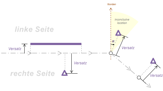

Der Versatz ist der lotrechte Abstand eines Punkts von der Achse. Er umfasst die folgenden Komponenten:
Eine Komponente ist ein einer Achse zugewiesenes Objekt und kann mithilfe des Maßes und des Versatzes der linearen Referenz aufgefunden werden. Punktkomponenten gehören zu Punktobjektklassen. Linienkomponenten gehören zu Polylinien-Objektklassen.
Es gibt drei Arten von Komponenten:
Es gibt zwei Arten von Komponentendrehung:
