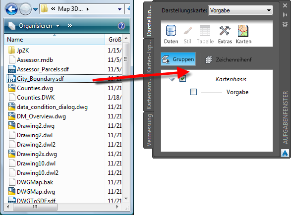

Beginnen Sie mit dem Erstellen einer Kartendatei, und fügen Sie die Stadtgrenzen von Redding hinzu.
Wenn Sie mit dem Internet verbunden sind, starten Sie das Video, um zu sehen, wie Sie eine Karte erstellen und eine Quelldatei hinzufügen können. Sie können das Verfahren auch selbst versuchen, indem Sie auf die entsprechende Schaltfläche klicken. Die Schritte für dieses Verfahren sind unterhalb des Videos aufgeführt. |
So erstellen Sie eine Karte und fügen eine Quelldatei hinzu
Neu
Zeichnung.
Koordinatensystem
Zuweisen
Ziehen Sie die Stadtgrenzendatei in die Darstellungsverwaltung, und legen Sie sie dort ab.
Die Stadtgrenzen von Redding werden in der Karte angezeigt.
Speichern unter
Zeichnung. Geben Sie der Datei im Ordner mit den Übungslektionen den Namen build_map1.dwg, und klicken Sie auf Speichern. Um diese Übungslektion fortzusetzen, gehen Sie zu Übung 2: Zuordnen einer Zeichnungsdatei.
