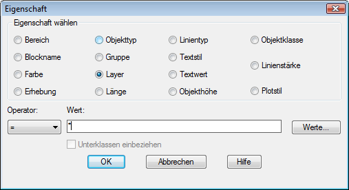

  4. Gehen Sie im Dialogfeld Eigenschaftsbedingung wie folgt vor:
    • Wählen Sie unter Eigenschaft wählen die Option Layer aus.
      Wählen Sie Layer als Eigenschaft aus. Der Karte werden nur Objekte auf den angegebenen Layern hinzugefügt.
    • Klicken Sie auf Werte.

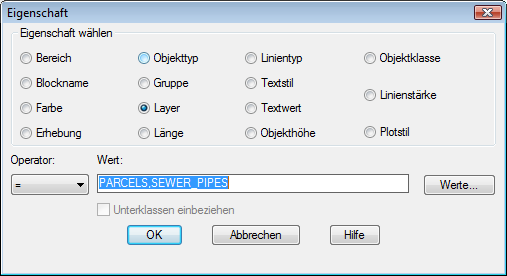

  5. Wählen Sie im Dialogfeld Auswählen die Layer PARCELS und SEWER_PIPES aus. Klicken Sie auf OK.
  6. Vergewissern Sie sich, dass im Dialogfeld Eigenschaftsbedingung unter Wert die beiden ausgewählten Layer aufgeführt werden. Klicken Sie auf OK.
    Legen Sie fest, welche Layer zum Hinzufügen von Objekten verwendet werden sollen.
