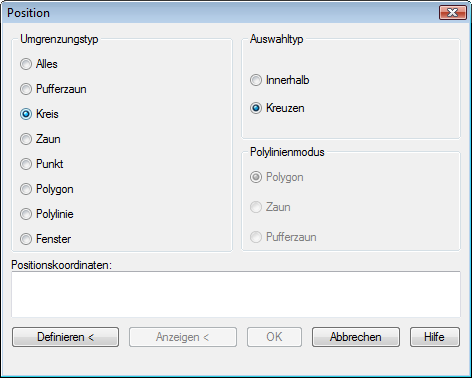

So kombinieren Sie Suchbedingungen für Position und Eigenschaften in einer Abfrage
Objekte, die den von Ihnen gezeichneten Kreis kreuzen, werden zur Zeichnung hinzugefügt.
Definieren Sie den Kreis für die Auswahl.
Objekte, die den Kreis kreuzen, werden in die Zeichnung Redding eingefügt. Da der Abfragemodus Zeichnenverwendet wird, werden die Objekte in die Zeichnung Redding kopiert.
