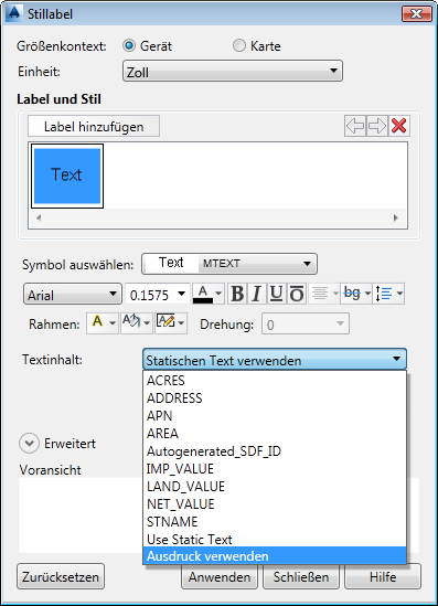

  2. Klicken Sie unten im Stil-Editor auf die Zelle unter Objektlabel.
  3. Wählen Sie im DialogfeldStillabel für Textinhalt die Option Ausdruck verwenden
    Blättern Sie in der Liste Textinhalt nach unten, bis die Option Ausdruck verwenden angezeigt wird.

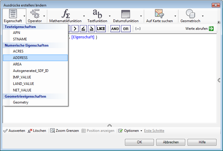

  4. Löschen Sie im Fenster Ausdrücke erstellen/ändern den aktuellen Ausdruck, damit das Fenster leer ist.
  5. Klicken Sie auf TextfunktionConcat.
    Ein Ausdruck wird eingefügt. Er verfügt über zwei Eigenschaftsplatzhalter.
  6. Um den ersten Eigenschaftsplatzhalter zu ersetzen, wählen Sie ihn aus und klicken auf Eigenschaft oben im Fenster Ausdrücke erstellen/ändern. Wählen Sie die numerische Eigenschaft ADDRESS aus.
    Die ausgewählte Eigenschaft ersetzt die Platzhaltereigenschaft im Ausdruck.
