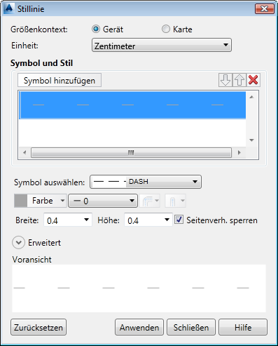

So stilisieren Sie die Straßen in der Karte
  1. Wählen Sie in der Darstellungsverwaltung den Layer Roads, und klicken Sie auf Stil.
  2. Klicken Sie im Stil-Editor auf den Eintrag Stil.
  3. Ändern Sie im Dialogfeld Stillinie die Farbe in ein dunkles Grau.
  4. Wählen Sie für Symbol auswählen ein gestricheltes Muster für die Linien.
    Wählen Sie für die Straßen ein dunkelgraues, gestricheltes Muster.
  5. Klicken Sie auf Anwenden und Schließen.
  6. Schließen Sie den Stil-Editor.
Die Karte enthält nun die Layer für die stilisierte Oberfläche und die Straßen.
