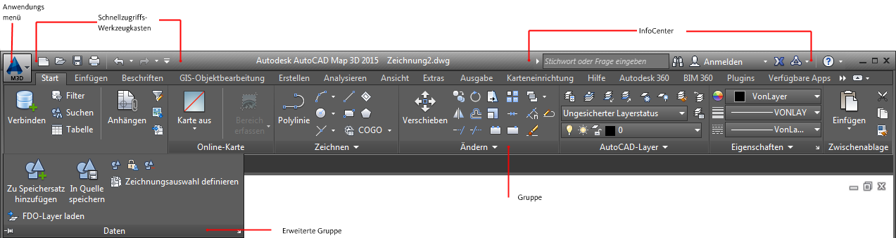

In AutoCAD Map 3D werden die Registerkarten am oberen Rand des Anwendungsfensters als Multifunktionsleiste bezeichnet.
Die Registerkarten sind mit horizontalen Menüs vergleichbar. Klicken Sie auf eine Registerkarte, um die darauf angeordneten Befehle anzuzeigen. Zusammengehörige Befehle sind in Gruppen zusammengefasst. Klicken Sie in einer Gruppe auf ein Symbol, um den entsprechenden Befehl auszuwählen. Wenn neben dem Gruppentitel ein Abwärtspfeil angezeigt wird, enthält die Gruppe weitere Optionen. Wenn neben dem Gruppentitel in der unteren rechten Ecke ein Pfeil angezeigt wird, ist zu dieser Gruppe ein Dialogfeld vorhanden.
Auf folgende Weise arbeiten Sie mit der Multifunktionsleiste
Beispiel: Klicken Sie auf der Registerkarte Start im Arbeitsbereich Planung und Analyse auf den Abwärtspfeil in der Gruppe Daten.
Beispiel: Klicken Sie auf den Winkelpfeil der Gruppe Daten, um das Dialogfeld AutoCAD Map 3D-Optionen anzuzeigen.
Vorgabegemäß wird in der Multifunktionsleiste zur neuen Registerkarte gewechselt. Um diesen Wechsel zu verhindern, geben Sie in der Befehlszeile RIBBONCONTEXTSELECT ein.

Legen Sie Befehle, die Sie besonders häufig verwenden, im Schnellzugriffs-Werkzeugkasten ab. Sie können den Werkzeugkasten ganz oben im Anwendungsfenster oder direkt unter der Multifunktionsleiste anzeigen.
