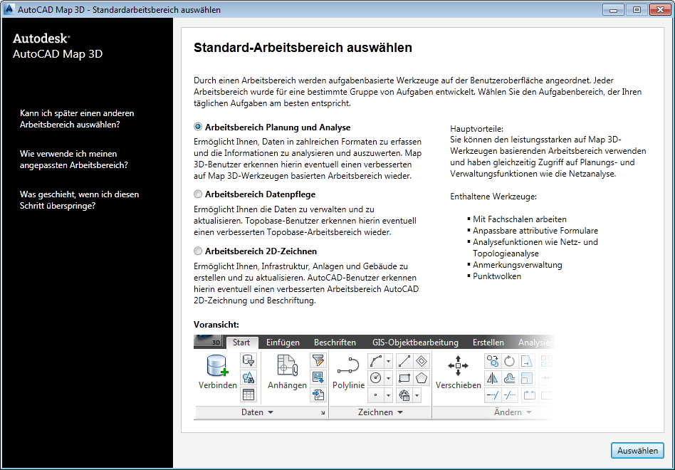

Arbeitsbereiche
AutoCAD Map 3D wird mit vordefinierten Arbeitsbereichen ausgeliefert. In jedem Arbeitsbereich werden Befehle und Werkzeugkästen anders organisiert und angezeigt. Wenn Sie AutoCAD Map 3D zum ersten Mal starten, werden Sie aufgefordert, einen Standard-Arbeitsbereich auszuwählen.
So ändern Sie den Standard-Arbeitsbereich
  1. Klicken Sie auf Registerkarte Hilfe > Grundlagen zur Benutzeroberfläche > Arbeitsbereich .
  2. Wählen Sie einen anderen Standard-Arbeitsbereich.
    Beim nächsten Start von AutoCAD Map 3D wird der neue Standard-Arbeitsbereich angezeigt.
