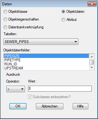

  4. Gehen Sie im Dialogfeld Daten wie folgt vor:
    • Wählen Sie Objektdaten aus.
    • Wählen Sie unter Tabellen den Eintrag SEWER_PIPES aus.
    • Wählen Sie unter Objektdatenfelder den Eintrag PIPESIZE aus.
    • Wählen Sie im Abschnitt Ausdruck unter Operator die Option > aus. Geben Sie unter Wert 8 ein.
      Legen Sie Kanalrohre mit einem Durchmesser über acht Zoll fest.
    • Klicken Sie auf OK.
