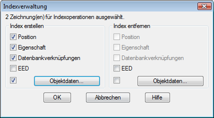

So erstellen Sie einen Index für Objektdaten
Wählen Sie links im Dialogfeld alle Optionen außer EED aus.

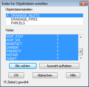

Wählen Sie zuerst eine Datentabelle und dann die Datenfelder der Tabelle aus.
Die Indizes werden erstellt. Wiederholen Sie diese Schritte regelmäßig bei der Arbeit mit Ihren Zeichnungen, um die Indizes zu aktualisieren bzw. neu zu erstellen.
