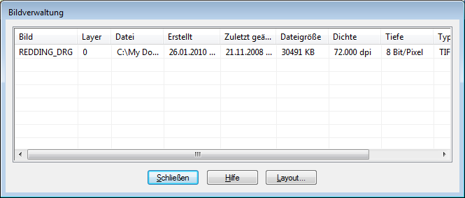

  3. Klicken Sie auf Registerkarte EinfügenGruppe ImportierenBildverwaltung. Finden
  4. Zeigen Sie im Dialogfeld Bildverwaltung Informationen zum Bild REDDING_DRG an.
    Im Dialogfeld Bildverwaltung werden Informationen zum gewählten Bild angezeigt.
  5. Klicken Sie abschließend auf Schließen.

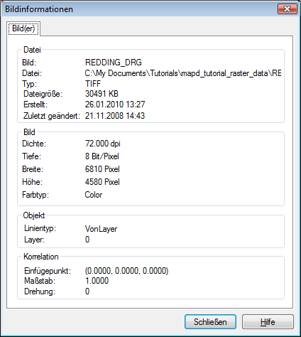

  6. Wählen Sie das Bild erneut aus.
    Zeigen Sie mit der Maus auf das Bild, halten Sie die UMSCHALTTASTE gedrückt, und klicken Sie auf das Bild.
  7. Klicken Sie mit der rechten Maustaste auf das ausgewählte Bild, und klicken Sie auf BildInformationen.
  8. Zeigen Sie im Dialogfeld Bildinformationen Informationen zum Bild REDDING_DRG an.
    Das Dialogfeld Bildinformationen enthält zusätzliche Informationen zum Bild.
  9. Klicken Sie abschließend auf Schließen.
