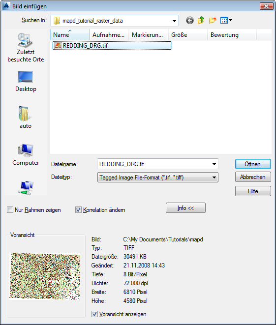

So fügen Sie ein Rasterbild ein
. Finden
Über die Schaltfläche Info werden eine Vorschau und statistische Daten aufgerufen.
Die Korrelationsquelle ist eine World-Datei. Die tatsächliche Datei hat den Namen REDDING_DRG.tfw. Sie befindet sich am Speicherort Ihrer Dateien für die Übungslektionen.
Die Daten in der World-Datei bestimmen die Werte für EinfügepunktX und Y unter Einfügewerte. Durch diese Werte wird das Bild georeferenziert und somit richtig in der Zeichnung platziert.
Sie können die Einfügewerte ggf. manuell anpassen.
Das Bild wird richtig in der Zeichnung platziert.
