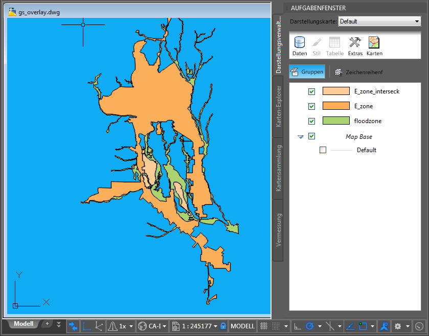

Überlagern von zwei Objektlayern
Verwenden Sie Überlagerungen, um zwei Objektklassen oder Layer zu vergleichen.
In dieser Karte sind zwei Layer überlagert (ein Überschwemmungsgebiet und ein Industriegebiet). Mithilfe der Überlagerung können Sie sehen, wo sich die beiden Layer überschneiden. Die Überschneidungsfläche ist der neue Layer, dem Sie Stile zuweisen und den Sie in einer Datei speichern und als separaten Datenspeicher verwenden können.
