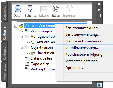

- Wechseln Sie im Aufgabenfenster zum Karten-Explorer.
- Klicken Sie mit der rechten Maustaste auf den Eintrag Aktuelle Zeichnung, und klicken Sie dann auf Koordinatensystem.
- Legen Sie das Koordinatensystem CA-I fest.
Legen Sie das Koordinatensystem für eine neue Karte im Karten-Explorer fest.
