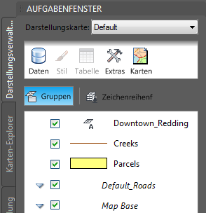

  2. Rufen Sie im Aufgabenfenster die Darstellungsverwaltung auf, sofern sie noch nicht angezeigt wird.
  3. Klicken Sie in der Darstellungsverwaltung auf DatenNeuer Textlayer.
    Erstellen Sie einen Textlayer mit der Darstellungsverwaltung.
  4. Geben Sie im Dialogfeld Spatial-Datenbank-Datei wählen einen Namen und Speicherort für die SDF-Datei an, in der die Layerinformationen gespeichert werden. Klicken Sie auf Speichern.
    Rufen Sie den Textlayer "Downtown Redding Text" auf.
  5. Legen Sie im Dialogfeld Koordinatensystem angeben als Koordinatensystem für den Layer CA-I fest. Klicken Sie auf OK.
    Der neue Textlayer wird der Darstellungsverwaltung hinzugefügt. Vorgabegemäß wird der Layername Anmerkung verwendet.
  6. Zum Umbenennen des Layers wählen Sie ihn aus und klicken auf den aktuellen Namen. Geben Sie einen neuen Namen ein, z. B. "Downtown Redding".
    Weisen Sie dem Textlayer einen neuen Namen zu.
