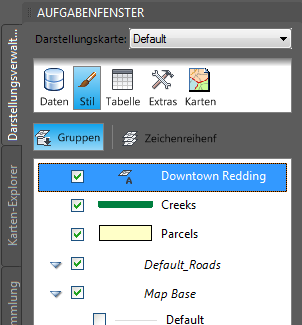

  1. Wählen Sie in der Darstellungsverwaltung den neuen Textlayer "Downtown Redding" aus.
    Sie sehen, dass in der Multifunktionsleiste die neue Registerkarte Textlayer angezeigt wird, wenn Sie einen Textlayer auswählen. Sie verwenden diese Registerkarte später, um die Änderungen am Textlayer einzuchecken.
  2. Klicken Sie im Aufgabenfenster auf Stil.
    Klicken Sie auf den Textlayer und dann auf Stil.

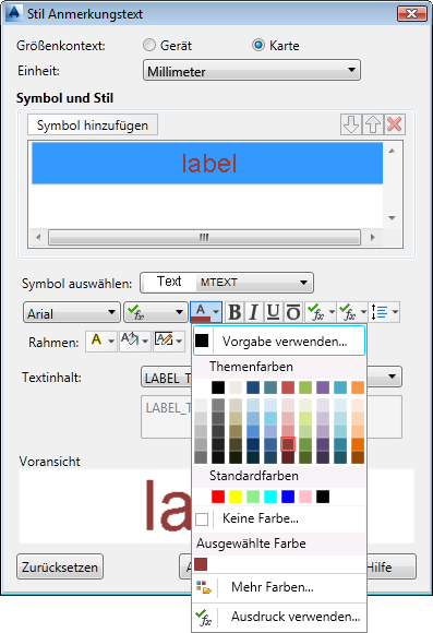

  3. Klicken Sie im Stil-Editor auf die Zelle unter Stil.
  4. Weisen Sie im Dialogfeld Stil für Textlayer dem Text Fettschrift und die Farbe Dunkelrot zu.
    Diese Werte sind die Standardwerte für alle weiteren Textlayerinstanzen, die Sie hinzufügen. Sie können die Standardwerte für eine Instanz überschreiben, wenn Sie sie einfügen.
  5. Klicken Sie auf Anwenden und Schließen.
