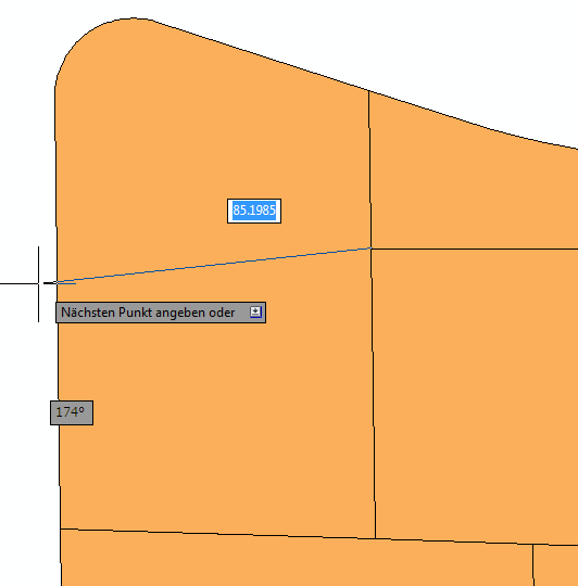

Sie teilen eine Parzelle interaktiv in zwei ungleich große, geschlossene Polylinien.
In dieser Übung wird die Karte verwendet, die Sie in Übung 2: Suchen der zu teilenden Parzelle erstellt und bearbeitet haben.
So teilen Sie eine Parzelle in zwei neue Parzellen
Merken Sie sich die Adresse, damit Sie die Ergebnisse später vergleichen können.
Durch Klicken auf die Spalte ganz links wählen Sie den Eintrag in der Datentabelle aus, und zoomen Sie automatisch auf diese Parzelle in der Karte.
. Finden
Durch Auswählen von Neu wird diese Parzelle in zwei Teile geteilt. Durch Auswählen von Multipart können Sie mehrere Teile erstellen.
Sie können die Standardwerte für zwei dieser Eingabeaufforderungen im Dialogfeld Optionen zur Objektbearbeitung festlegen. Sie können die Aufforderungen deaktivieren und immer die Standardwerte verwenden. In diesem Fall wird nur die dritte Aufforderung angezeigt, nicht die ersten beiden.
Mit dieser Option wird automatisch eine eindeutige Kennung für die neue Parzelle erstellt.
Nachdem Sie den letzten Punkt festgelegt und die Eingabetaste gedrückt haben, wird die Parzelle geteilt.
