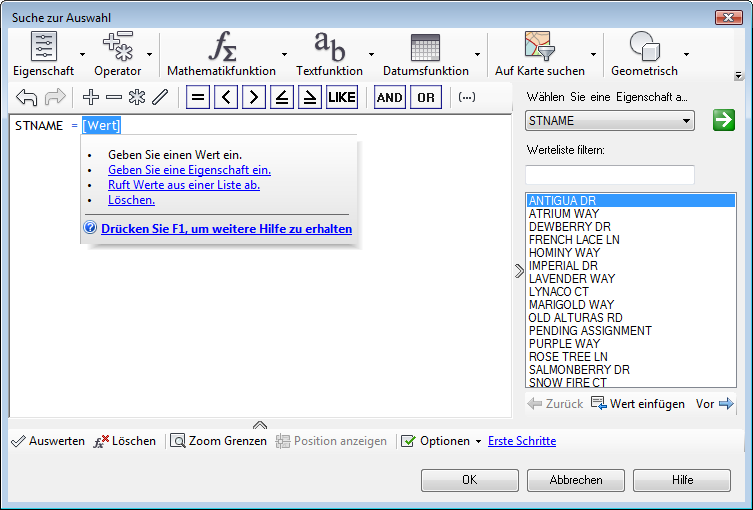

  3. Klicken Sie am unteren Fensterrand auf Suche zur Auswahl.
  4. Klicken Sie im Fenster Suche zur Auswahl auf Eigenschaft, und wählen Sie dann STNAME.
  5. Klicken Sie auf = (das Gleichheitszeichen in der Werkzeugleiste).
  6. Zeigen Sie mit dem Zeiger auf den Text "Wert".
  7. Klicken Sie in der daraufhin angezeigten QuickInfo auf Ruft Werte aus einer Liste ab.
  8. Klicken Sie auf den grünen Pfeil neben STNAME in der Eigenschaftenliste, um die Straßennamen für das Parzellenobjekt anzuzeigen.
    Die Eigenschaftenliste wird mit Daten versehen, wenn Sie auf den grünen Pfeil klicken. Der ausgewählte Wert wird durch Ihre Auswahl ersetzt.
  9. Klicken Sie auf Antigua Drive und dann auf Wert einfügen.
    Wählen Sie Vor, wenn Antigua Drive nicht in der Liste angezeigt wird.
  10. Klicken Sie auf Auswerten (am unteren Fensterrand), um sicherzustellen, dass der Ausdruck gültig ist.
  11. Wenn die Meldung "Der Ausdruck ist gültig" angezeigt wird, klicken Sie auf OK.
