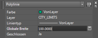

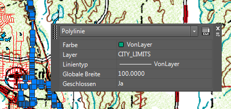

Falls das Fenster Schnelleigenschaften nicht angezeigt wird, klicken Sie mit der rechten Maustaste auf eine Stelle in der Zeichnung und wählen Schnelleigenschaften aus.
Sie können die Werte im Fenster Schnelleigenschaften bearbeiten.
Die Polylinie wird mit der neuen Breite angezeigt.
