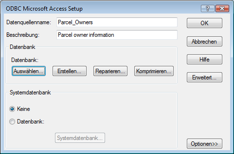

- Geben Sie im Dialogfeld ODBC-Setup für Microsoft Access im Feld Datenquellennamen den Namen Parcel_Owners ein.
- Geben Sie eine Beschreibung ein, z. B. "Parcel owner information".
Benennen Sie die Datenquelle.
- Klicken Sie unter Datenbank auf Auswählen.
- Wählen Sie im Dialogfeld Datenbank auswählen die Beispieldatei Assessor.mdb aus.
Legen Sie die Datenbank für diese Datenquelle fest.
- Klicken Sie unter Datenbank auswählen, im Dialogfeld ODBC Microsoft Access Setup und im Dialogfeld ODBC-Datenquellen-Administrator auf OK.
