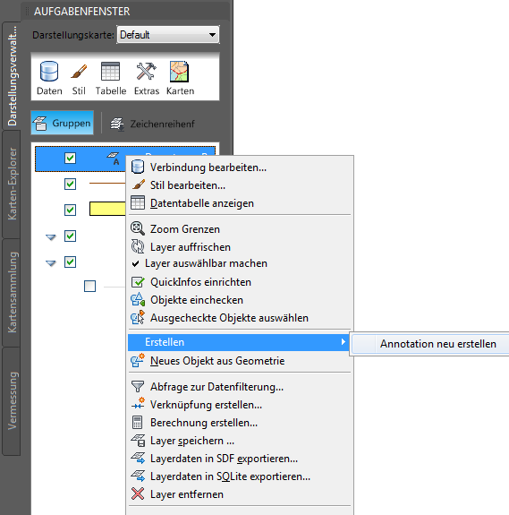

  1. Klicken Sie in der Darstellungsverwaltung mit der rechten Maustaste auf den Layer Downtown Redding. Klicken Sie auf ErstellenNeue Anmerkung erstellen.
    Bei jeder Anmerkung handelt es sich um eine "Textinstanz". Sie können einem Textlayer mehrere Textinstanzen hinzufügen. Wenn Sie später eine Verbindung mit dem Textlayer herstellen, werden alle Textinstanzen in die Karte eingefügt.

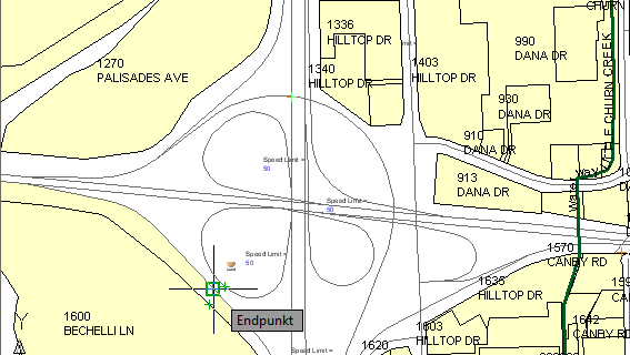

  2. Klicken Sie auf der Karte in den weißen Bereich direkt unter dem Kleeblatt in der Mitte der Stadt.
    Klicken Sie an die Stelle, an der der Text verankert werden soll.

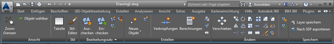

  4. Klicken Sie auf Registerkarte TextlayerGruppe BearbeitungssatzEinchecken.
    Da es sich bei dem Textlayer um einen Datenspeicher handelt, checken Sie die vorgenommenen Änderungen ein, damit sie anderen Karten zur Verfügung stehen.
    Wenn Sie eine Textinstanz auf diesem Textlayer ändern (Inhalt oder Formatierung), checken Sie sie erneut ein. Durch das Einchecken der Daten wird der Datenspeicher mit den neuesten Änderungen aktualisiert.

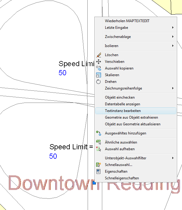

  5. Zum Ändern des Inhalts des Textlayers wählen Sie ihn in der Karte aus.
  6. Klicken Sie mit der rechten Maustaste auf den Text, und klicken Sie dann auf Textinstanz bearbeiten.
    Wählen Sie die Textinstanz "Downtown Redding" aus, klicken Sie mit der rechten Maustaste, und klicken Sie auf Textinstanz bearbeiten.
  7. Ändern Sie den Inhalt dieser Textinstanz auf "Redding", und klicken Sie außerhalb der Textinstanz.
