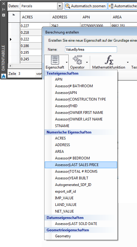

So erstellen Sie eine berechnete Eigenschaft mit verknüpften Daten
  1. Wenn die Datentabelle nicht noch von der letzten Übung geöffnet ist, wählen Sie den Layer Parcels in der Darstellungsverwaltung und klicken auf Tabelle.
  2. Klicken Sie unten in der Datentabelle auf OptionenBerechnung erstellen.
  3. Geben Sie der berechneten Eigenschaft im Dialogfeld Berechnung erstellen den Namen "ValueByArea".
  4. Klicken Sie auf Eigenschaft. Wählen Sie unter Numerische EigenschaftenAssessor| LAST SALES PRICE.
    Alle Eigenschaften für diese Objektklasse werden in der Eigenschaftenliste aufgeführt.
  5. Klicken Sie auf den Operator für die Aktion "Geteilt durch" (den Schrägstrich).
  6. Klicken Sie auf Geometrisch Area2D.
    Diese Option berechnet die Fläche eines Polygons.
  7. Setzen Sie den Zeiger zwischen die beiden Klammern, wo der Text "Geometrieeigenschaft" angezeigt wird. Wählen Sie aus der angezeigten QuickInfo den Eintrag Geben Sie eine Eigenschaft ein.
  8. Wählen Sie in der Liste Eigenschaften den Eintrag Geom (unten in der Liste).
    Jedes Raumobjekt hat eine Geometrieeigenschaft, mit der Sie die Fläche oder Länge berechnen können.
  9. Klicken Sie auf Auswerten, um sicherzustellen, dass der Ausdruck eine gültige Berechnung ist.
  10. Wenn die Meldung "Der Ausdruck ist gültig" angezeigt wird, klicken Sie auf OK, um die berechnete Eigenschaft zu erstellen und zur Datentabelle zurückzukehren.
