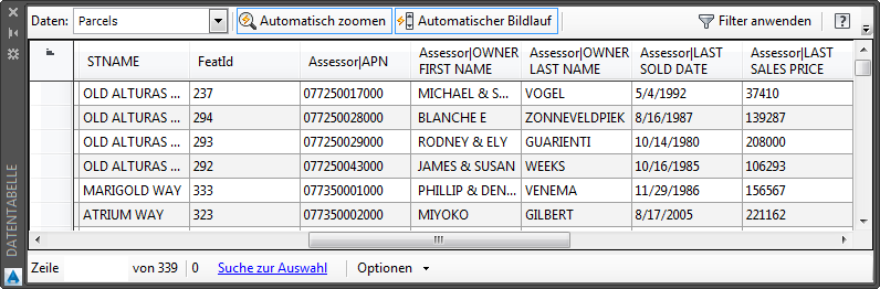

Der Parzellenlayer enthält nun die verknüpften Daten. Die verknüpften Daten werden in der Datentabelle jedoch grau angezeigt. Der graue Text bedeutet, dass die verknüpften Daten nicht Teil des ursprünglichen Datenspeichers sind. Sie können nicht bearbeitet oder in einer berechneten Eigenschaft verwendet werden.
Sie können den Layer jedoch in einem neuen Datenspeicher speichern, damit die verknüpften Eigenschaften zukünftig als systemeigene Eigenschaften zur Verfügung stehen.

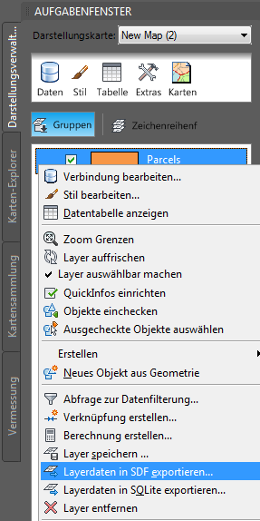

So speichern Sie die ursprünglichen und verknüpften Eigenschaften in einem neuen Datenspeicher
- Klicken Sie in der Darstellungsverwaltung mit der rechten Maustaste auf den Layer Parcels und anschließend auf Layerdaten in SDF exportieren.
Speichern Sie den Layer in einer neuen SDF-Datei, damit die verknüpften Attribute bearbeitet werden können.
- Geben Sie einen Speicherort und einen Namen für die SDF-Datei an, und klicken Sie auf Speichern.

- Wählen Sie in der In Darstellungsverwaltung den Parzellen-Layer in der neuen SDF-Datei, und klicken Sie auf Tabelle.
- Führen Sie in der Datentabelle einen Bildlauf nach rechts durch.
Die verknüpften Eigenschaften werden nicht mehr grau dargestellt. Sie sind jetzt systemeigene Eigenschaften der neuen SDF-Datei.
