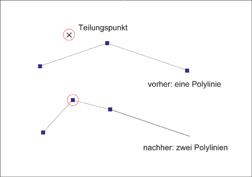

Beispiel für die Linienverarbeitung: Durch das Teilen einer Linie werden zwei Linienobjekte erzeugt.

Wählen Sie die Option Teilen zum Hinzufügen eines Kontrollpunkts und um eine bestehende Linie in zwei Linienobjekte zu teilen. Beide übernehmen die Attributdaten des bestehenden Objekts. Sie können einen vorhandenen Punkt auswählen oder einen beliebigen Punkt in der Zeichnung digitalisieren.
Verwenden Sie Kontrollpunkt hinzufügen, um einem Linienobjekt einen Kontrollpunkt hinzuzufügen. Im Gegensatz zur Funktion Teilen entsteht hier nur ein Linienobjekt mit einem neuen Kontrollpunkt. Sie können einen vorhandenen Punkt auswählen oder einen beliebigen Punkt in der Zeichnung digitalisieren.
Mit Kontrollpunkt entfernen können Sie einen Kontrollpunkt löschen.
