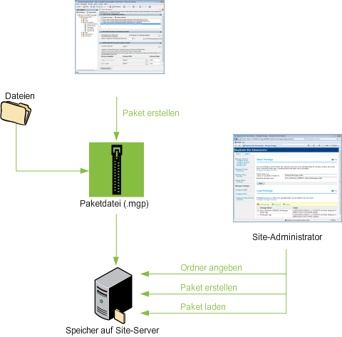

Beim Laden von dateibasierten Daten in Autodesk Infrastructure Studio können Sie Datenpakete (.mgp-Dateien) erstellen. Sie können umfangreiche Sammlungen von Quelldatendateien in dieses Dateiformat komprimieren und zum leichten Transport speichern. Sie können Pakete zum Laden von Daten in eine Site verwenden, wenn dies aufgrund einer Zeitüberschreitung bei sehr großen Dateien nicht mit einem normalen Ladeverfahren durchgeführt werden kann. Der Vorteil von Spatial-Datenpaketen liegt darin, dass Sie große Dateien per CD-ROM bzw. DVD auf den Server übertragen können, statt über das Netzwerk.
Sie können eine Paketdatei an einem beliebigen Speicherort speichern. Alle Datenpakete müssen jedoch in einen bestimmten Paketordner kopiert werden, bevor sie in den Speicher geladen werden können. Sie geben den Speicherort des Paketordners mit dem Infrastructure Map Server - Site-Administrator an (auf der Seite Configure Services: Ordner Packages). Sie können über die Seite Load Packages die Daten direkt in den Ressourcenspeicher auf dem Site Server extrahieren.
Der Erstellungs- und Ladevorgang für eine Paketdatei sieht folgendermaßen aus:
