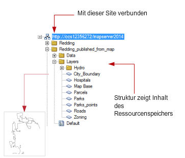

Sämtliche Ressourcen werden im Ressourcenspeicher auf dem Site-Server gespeichert. Wenn Sie Autodesk Infrastructure Studio öffnen und eine Verbindung mit Ihrem Site-Server herstellen, wird der Inhalt des Ressourcenspeichers im Site-Explorer angezeigt.
Der Site-Explorer zeigt den Inhalt des Ressourcenspeichers an.
