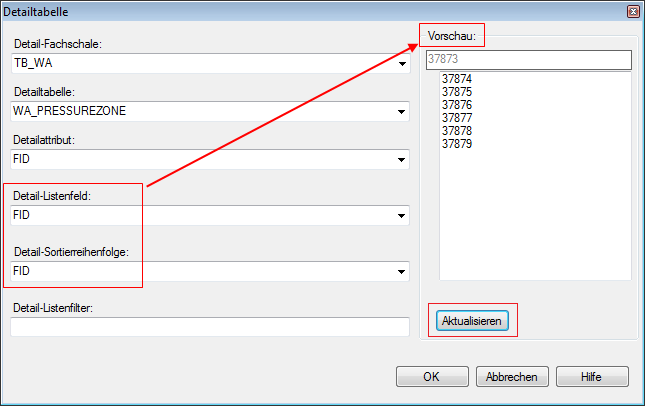

* DetailTable: Im Vorschaufenster wird die Detailliste angezeigt. Klicken Sie auf Aktualisieren, um zu überprüfen, ob die Definition die gewünschten Ergebnisse liefert.
** FID-Schaltfläche: Die FID-Auswahlschaltfläche wird zum Zuweisen der verknüpften Objekte durch Klicken in der Zeichnung verwendet. Sie wird auch angezeigt, wenn das Attribut gesperrt ist. Dies bedeutet, dass sich die Dropdownliste nicht öffnet und der Benutzer immer über die Schaltfläche ein Objekt in der Karte auswählen muss. Er kann das Objekt nicht aus der Liste auswählen. In diesem speziellen Fall bedeutet Gesperrt, dass der Benutzer keine Werte über die Tastatur eingeben kann.
Einstellungen für die Kombinationsfeld-Detailtabelle: Normalerweise ändern Sie nur das Detail-Listenattribut oder die Detail-Sortierreihenfolge, da die Werte für die Detailtabelle und das Detailattribut aus TB_RELATIONS abgerufen werden.
*** UseBuffer: Normalerweise legen Sie für die Eigenschaft UseBuffer den Wert True fest, um eine optimale Leistung zu gewährleisten. Bei echten Domänentabellen (*_TBD) ändern sich die Einträge nicht ständig, sodass sie nicht bei jeder Änderung des Datensatzes neu geladen werden. Sie müssen möglicherweise für die Eigenschaft UseBuffer dann False festlegen, wenn es sich bei der verknüpften Tabelle nicht um eine echte Domäne handelt, sondern um eine einfache Objekttabelle, deren Inhalt sich häufig ändert.
