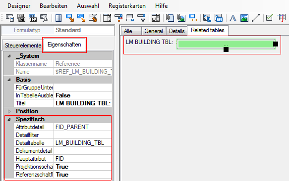

Der zweite Typ von Steuerelementen ermöglicht den Zugriff auf Datensätze, die mit dem aktuellen Datensatz verknüpft sind. Diese Steuerelemente werden für jede Relation erstellt, wobei Sie jedoch weitere Steuerelemente definieren können. So wird für Labelobjektklassen zum Beispiel vorgabegemäß ein Referenzsteuerelement definiert.
Formular-Designer: Referenzsteuerelemente sind Schaltflächen und ermöglichen den Zugriff auf verknüpfte Daten. Klicken Sie im rechten Fenster auf das Steuerelement, und legen Sie seine Eigenschaften fest.
