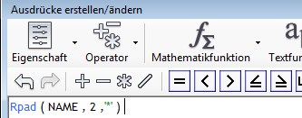

    Wenn Sie zum Beispiel die rechte Seite einer Textzeichenfolge mit drei Sternchen auffüllen, lautet der Ausdruck wie folgt:
    Bei Textausdrücken wird die Eigenschaft in Klammern angegeben, gefolgt von Argumenten in einfachen Anführungszeichen.
