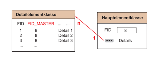

Bei einer Haupt-Detail-Relation kann eine Objektklasse mehrere Verbindungen zu einer anderen Objektklasse aufweisen. Ein Hauptobjekt wie ein Gebäude kann beispielsweise mehrere Detailobjekte umfassen. Ebenso kann jedes Objekt mehrere Labels enthalten.
Datenmodell: Haupt-Detail-Relation

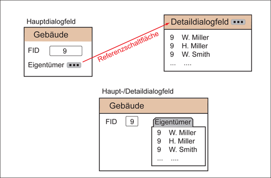

In Objektklassenformularen können Sie die Detailobjekte auf einer separaten Registerkarte anzeigen, oder Sie blenden eine Referenzschaltfläche ein, um ein verknüpftes Formular mit allen verwandten Objekten im Filter zu öffnen. Sie können dies im Formular-Designer konfigurieren.
Datenmodell: Anzeigen verknüpfter Objekte in Objektklassenformularen
