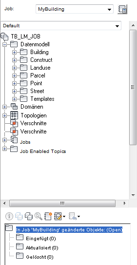

Verwenden Sie den Job-Explorer, um alle einen Job betreffenden Änderungen anzuzeigen und zu bearbeiten. Der Job-Explorer verwendet folgende Gruppierung:
Job-Explorer starten
