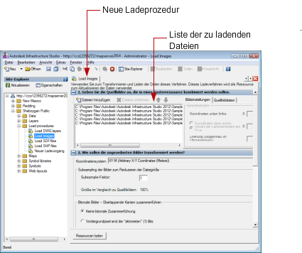

Bei diesem Verfahren wird davon ausgegangen, dass Sie die Bildquelldateien vorbereitet und mit ggf. vorhandenen Georeferenzdateien in einem Ordner abgelegt haben. Am einfachsten können Sie Bilder durch Ziehen in den Site-Explorer laden. Dadurch wird automatisch ein Rasterkatalog für die Bilder erstellt. (Der Rasterkatalog wird erstellt, wenn Sie auf Ressourcen laden klicken.)
Vor dem Laden der Dateien sollten Sie im Site-Explorer einen Ordner erstellen, in dem die beim Verfahren erstellten Ressourcen gespeichert werden. Informationen zur Erstellung der empfohlenen Ordnerstruktur finden Sie unter Organisieren und Sortieren von Ressourcen.
So laden Sie Bilddateien und erstellen einen Katalog

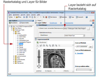

Rechts neben dem Site-Explorer wird ein neues Ladeverfahren angezeigt. Autodesk Infrastructure Studio erstellt für Ihre Bilder eine Katalogdatei, die den Namen der ersten Bilddatei erhält.
Autodesk Infrastructure Studio konvertiert die Bilder in eine einzige Rasterkatalogressource und erstellt einen Layer als Referenz. Der Rasterkatalog und die Layersymbole werden im Site-Explorer angezeigt.
Der Layer-Editor wird rechts neben dem Site-Explorer angezeigt. (Weitere Informationen zum Layer-Editor finden Sie unter Arbeiten mit Objektquellenlayern.)
