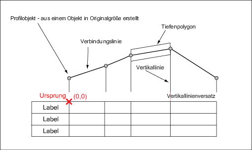

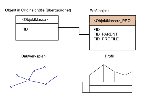

In Profilobjektklassen werden die Punkte, Linien und Labels für jedes Profil gespeichert. Profilobjektklassen stehen für zwei Objekttypen:
Ein Originalobjekt (übergeordnetes Objekt), wie z. B. ein Schachtdeckel. Jedes Originalobjekt entspricht einem Profilobjekt. Originalobjekte sind Profilobjekte, die normalerweise im globalen Referenzsystem angezeigt werden. Die Profil-Objektklasse speichert die Relation zum Originalobjekt im Attribut FID_PARENT.
Beschriftungselemente der Profilzeichnung, wie beispielsweise Rahmenlinien, Legenden und feste Labels. Beschriftungselemente besitzen keine Entsprechung zu Originalobjekten.
Beispiel: Ein Profilobjekt von WW_LINE_PRO speichert die Profillinie, die einem Originalobjekt von WW_LINE entspricht.
Erstellen Sie die Profilobjektklassen mithilfe des Datenmodell-Administrators. In der Regel gehört zu jeder Originalobjektklasse eine Profil-Objektklasse. Die folgende Tabelle zeigt beispielsweise, wie ein Abwasserprofil gespeichert sein könnte.

| Vertikale Linie | WW_PROFILE_LINE_PRO | Detail |
| Verbindungslinie | WW_PROFILE_LINE_PRO | Detail |
| Symbol, wie etwa Ursprung, Referenzhöhe | WW_PROFILE_POINT_PRO | Detail |
| Polygon | WW_PROFILE_POLYGON_PRO | Detail |
| Statischer Text, wie etwa Höhe, Legenden-Labels | WW_PROFILE_STATIC_TEXT | Detail und Unterdetail |
