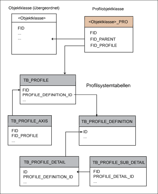

In Profilsystemtabellen wird die Konfiguration der Profile in der Fachschale gespeichert. Diese sind in der folgenden Tabelle aufgeführt. Bearbeiten Sie die Konfiguration mithilfe des Profil-Designers.
Tabelle |
Beschreibung |
TB_PROFILE |
Punktobjektklasse zum Speichern des Ursprungs eines Profils |
TB_PROFILE_AXIS |
Polylinien-Objektklasse zum Speichern der Achse eines Profils |
TB_PROFILE_DEFINITION |
Speichert die Profildefinition |
TB_PROFILE_DETAIL |
Speichert Profildetails |
TB_PROFILE_SUB_DETAIL |
Speichert untergeordnete Profildetails |
