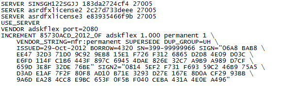

Beispiel für eine Lizenzdatei für einen redundanten Server
Beispiel für eine vollständige Lizenzdatei beim redundanten Servermodell:
Anmerkung:
Beim redundanten Modell wird für jeden Server eine Anschlussnummer benötigt (der Vorgabewert ist 27005).
