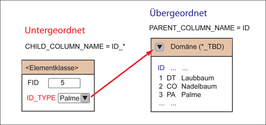

Die folgende Abbildung zeigt die Relation zwischen einer Objekttabelle und einer Domänentabelle:

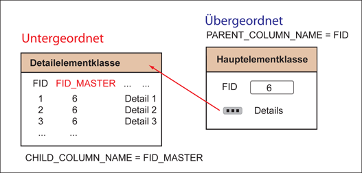

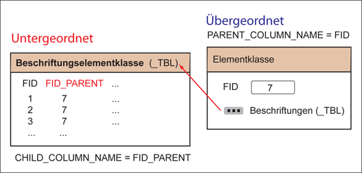

Die folgende Abbildung zeigt die Relation zwischen einer Haupttabelle und einer Detailtabelle:
Datenmodell der datenbankbasierten Fachschale: Die häufigste Haupt-Detail-Relation besteht zwischen einer Objektklasse und einer Labelobjektklasse.
