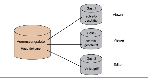

Der Sicherheits-Administrator definiert Oracle-Benutzer/-Rollen mit benutzerdefinierten Zugriffsrechten für eine datenbankbasierte Fachschale.
Hauptfachschale: Fachschale (Oracle-Schema), die Ihre Daten enthält.
Gastfachschale: Fachschale, die über eine Rolle auf die Hauptfachschale zugreift. Sie können verschiedene Rollen erstellen, um verschiedene Zugriffsebenen für die Hauptfachschale bereitzustellen. Eine Gastfachschale enthält keine Datentabellen. Sie beinhaltet lediglich Synonyme und Berechtigungen für die Hauptfachschale.
Gastbenutzer: Oracle-Benutzer, der im Sicherheits-Administrator mit der Rolle TBR_guest erstellt wurde, die die Relation zwischen der Haupt - und der Gastfachschale definiert.
Die Rolle TBR_<Gast> besitzt spezifische Rechte für Ihre Hauptfachschale, beispielsweise beschränkten Zugriff auf einige oder alle Objektklassen.
